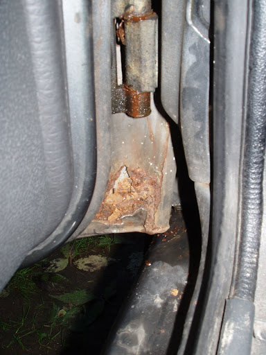

Impressionnant travail! Même si ça à l'air simple dit comme ça, j'ai un peu peur de merder vu mon inexpérience quasi complète en bicolage bagnole (moi j'ai juste remplacé les amortos arrières et aidé pour le changement de pompe-à-eau 240!
Voici toujours une photo de la partie la plus touchée

Vu, pour la partie la plus touchée.
La rouille est comme la gangrène, il faut amputer, désinfecter, protèger.
Vire ce que tu peux au tournevis, puis à la brosse métallique, puis pose un bout de coton avec un bon ruban adhésif, et avec une seringue, tu piques à l'acide phosphorique ( Bricomarché, rayon produits chimiques, gamme JULIEN ) tous les jours.
Quand tu peux, tu ouvres et frottes gentiment avec une simple brosse. Rapidement, tu trouveras la tôle nue, blanche, exempte de toute attaque, et là, tu laisses sécher, tu frottes à la brosse métallique et tu passes un couche de peinture antirouille, je te conseille vivement l'HAMERITE si facile à appliquer.
J'ai réparé bien des machine de cette façon, 10 à 20 ans dans mon jardin ne les ont plus souciées. A toi de voir, mais plus simple et moins couteux, je ne connais pas.
