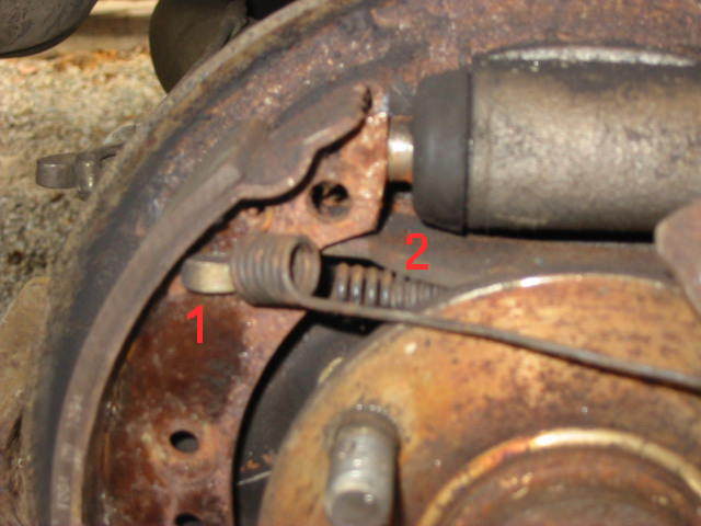

Marrant, je viens juste d'avoir le même problème: roue bouillante et frein qui reste coincé.
Le problème venait d'un grippage entre le levier qui écarte la machoire (pièce au dessus du 1 sur la photo, elle traverse le flasque et c'est sur elle que s'attache le câble de frein à main), et la pièce coulissante qui renvoie le mouvement vers l'autre machoire (pièce 2 sur la photo)
Il a fallu tout démonter et dégripper ça dans l'étau et au marteau. Un bonne dose de WD40 là-dessus et c'est reparti pour 20 ans !

MERCI POUR TA REPONSE ET LA PHOTO
DOnc ton levier ne bougeait plus du tout lorsque tu actionnais le rattrapage automatique?
TOn montage semble etre un B14 pourrais tu me mettre une photo pour voir si je me serai pas melange les pinceaux sur le montage des ressorts?

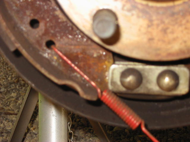

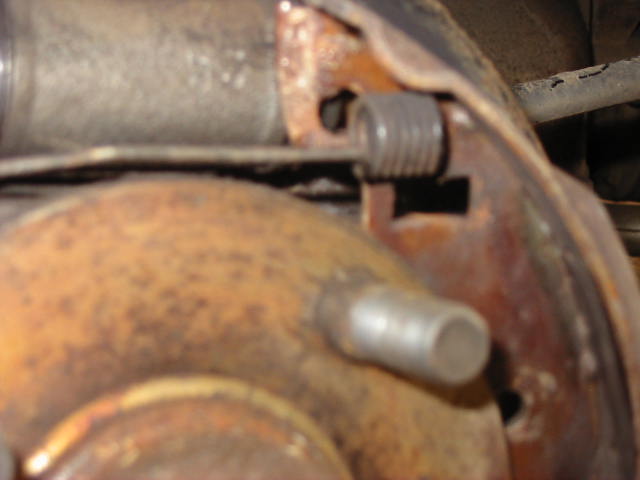

Message par cormoran » 02 juin 2008 18:53
Mon pov' Zeronimo, j'ai pas fait beaucoup de photos en démontant le bazar, et en plus elles sont floues (c'était tard le soir, pt'êt bien après l'apéro...)
Je te mets ce que j'ai:
Bon courage !

Le ressort qui maintient les machoires en bas se met sur les trous les plus eloignes ou les plus rapproches?
Avatar de l’utilisateur
cormoran
Volvo300maniaque confirmé
Messages : 222
Inscription : 28 avr. 2006 12:34
Localisation : Yvelines
Message par cormoran » 02 juin 2008 21:48
Comme sur la photo, c'est pour être sûr de le remettre au bon endroit que je l'ai faite !
