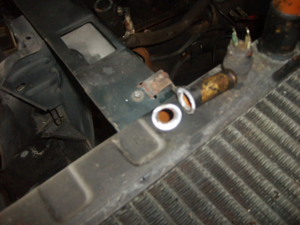

:cry: En tirant sur une durite cet aprem.......C'est le manchon qui s'est dessoudé ! :?
C'est réparable ou je fais une croix dessus ?

Déjà vécu :D C'est un piège, faut tirer le plus délicatement possible.
Ca dépend un peu de l'état général de ton radiateur, s'il est bon je le ferais resouder.

Il semble en très bon état et je comptais justement le mettre à la place de l'autre qui semble fuir ! :?
Il s'est décolé net de chez net......
Qui peut me ressouder ça ? Un plombier ?

Facile !
Radiateur cuivre, c'est rien, pas grâve, presque normal !
Tu le vides, le déposes, grattes bien, puis chauffes gentiment au chalument et le rebrases.
Au pire, demande au premier plombier venu. C'est du fastoche pour eux.

Ok, merci ! :wink:
Je pensais demander effectivement à un plombard.....Car j'ai pas de quoi brazer ! :roll:

Intervention à 3 francs 6 sous, 1/4h de boulot à tout casser :wink:
