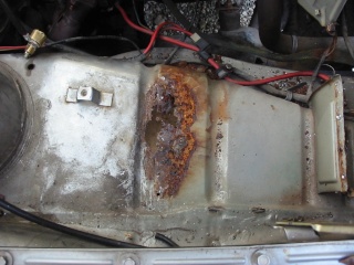

Alors que je remplaçais récemment mon radiateur, je n'ai pas osé le remonter sans gratter la rouille des pattes de fixation, et les passer à l'antirouille.
Comme il ne restait de l'antirouille, plutôt que de le reverser dans le bidon, je me suis dit que ça serait bien d'en profiter pour traiter aussi le petit point de rouille au bord du support de batterie:
Grave erreur !!! Après 2 - 3 coups de tournevis pour gratter, le point de rouille prenait cette allure. On voit le sol à travers:

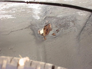

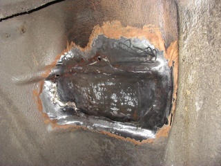

Vu d'en dessous, ça donnait ça:

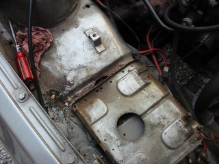

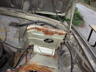

Des mesures graves s'imposaient. A commencer par virer le support de batterie pour voir exactement l'étendue des dégâts:

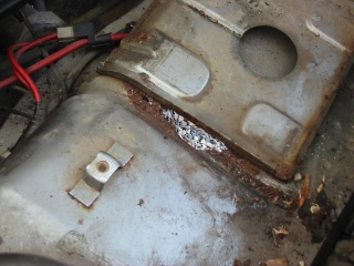

Et voilà, pas joli - joli :
Que faire ????

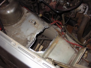

J'ai choisi la méthode dure, commencer par virer tout ce qui est pourri:

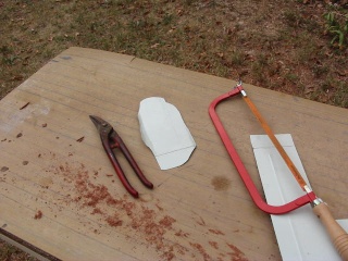

Puis tailler un bout de tôle pour faire une rustine:
Et c'en est resté là, les vacances étant finies, et n'ayant pas de baguettes sous la main pour souder la plaque en place.
A suivre...

Message par KNÜT » 21 sept. 2008 20:28
Tu as très bien fait, c'est la seule bonne méthode.
Tu as brasé ou soudé à l'arc ???? Si arc, expliques moi comment, parce qu'en dessous de 15/10ème, j'y arrive pô !
Maladie courante sur les 940...
Tu comprendras pourquoi j'ai viré toutes les batteries, je ne mets plus que de l'OPTIMA.
Sur certains forums VOLVO, j'ai expliqué pourquoi, tu en donnes la super démonstration.

Ben je voulais braser mais je n'avais plus de baguette argent et y'en avait pas à la quincaillerie du village..
J'ai essayé à l'arc mais ça a été catastrophique (la photo est prise avant la tentative)
Pour l'instant c'est en l'état, pas soudé, ce qui fait qu'après avoir remplacé l'embrayage et le radiateur, je n'ai même pas pu essayer la voiture avant de rentrer sur Paris !

Ah oui, je pige mieux !
Baguette argent ? Je l'ai en rouleau, comme l'étain. Et j'aurais brasé au cuivre, je garde l'argent pour les soudure gaz et l'inox.
Tu peux aussi recouvrir ton ouvrage par une belle feuille bien taillées, et rivetée.

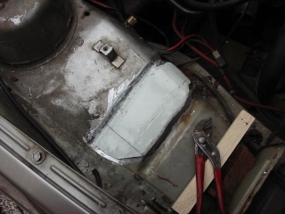

Suite du "rustinage"...

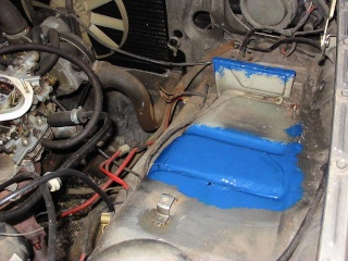

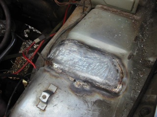

Donc brasure avec baguettes argent, tant bien que mal, je ne suis pas un dieu du chalumeau !
Knüt, j'ai fait un essai avec une baguette cuivre, mais pas très convaincant. Il faut chauffer beaucoup, la tôle se déforme.

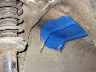

Vu d'en dessous:
Méfiance, la protection anti-gravillons prend feu ! il faut la retirer jusqu'à assez loin de la zone qu'on soude.
Un coup de Rustol, puis peinture antirouille:
Les fâcheux ne manqueront pas de relever que la nuance de couleur n'est pas exactement celle d'origine, mais vu l'emplacement, qui s'en soucie ?
Et aussi la présence d'un petit trou, résultat malheureux d'une premioère tentative de soudure, à l'arc, méthode vite abandonnée.
En dessous:

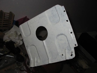

Mais ce n'est pour autant pas terminé. Vu l'état, j'ai ramené à Paris le support de la batterie pour le sabler, il est maintenant en apprêt antirouille:
En suite, il n'y aura plus qu'à remettre tout ça en place, un petit coup d'anti-gravillons sous l'aile, et tranquille pour 20 ans au moins !

Message par KNÜT » 16 nov. 2008 21:13
pas le bon flux, mais c'est parfait à l'argent, juste onéreux !
Beau boulot l'ami, encore une preuve qu'on ne jette pas pour quelques trous :340pw: :340pw: :340pw:

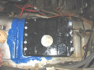

Et voilà, avant que le déluge ne s'abatte sur la Provence ce week-end, j'ai eu le temps de terminer le remontage du support batterie, avec ses 4 couches de peinture:
Et de tout remonter par dessus:
Réparation quasi invisible, malgré la peinture un poil flaschy.
