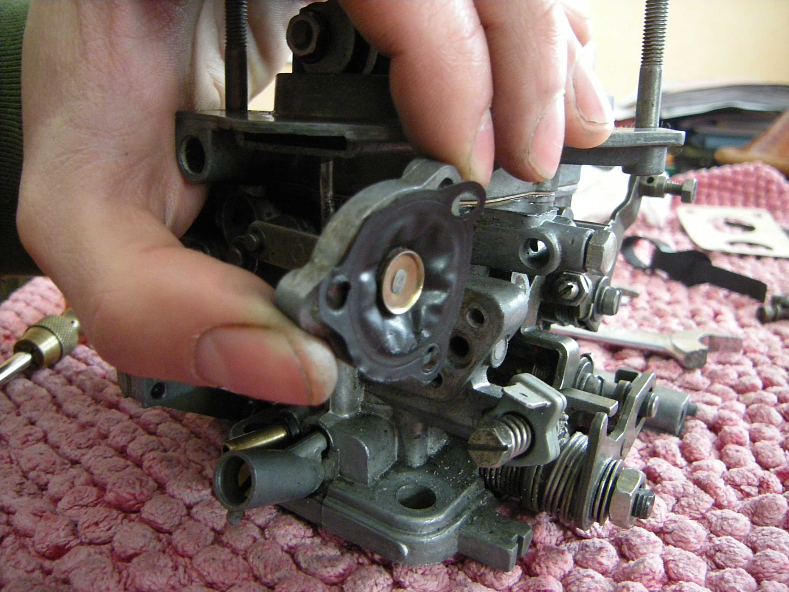

londonerseb a écrit :
A ce stade j'implore vos conseils pour le remontage et le redémarrage de la bête.
- Je remonte le carbu avec les joints propres tels quels ou je les passe dans de l'huile fine ou un autre produit avant? tu peux les faire tremper un peu dans l'eau.
- Dans quelle position doivent être les vis de ralenti et de richesse pour commencer?
-Vis de ralenti completement dévissée
-Vis de richesse à vissée à fongue, puis revenir de deux tours.
- Dois-je agir sur le circuit de refroidissement ou est-ce que je rebranche les durites sans me soucier des bulles d'air que ça va engendrer?
-Heu, bonne question, j'ai pas réfléchi à ca, moi j'ai remonté sans sourciller mais c'est une bonne question.
- Autre chose?
-Vérifier qu'il n'y a pas de merde dans la tubulure d'admission, et passer un coup sur l'embase.
-Etre sur qu'il n'y a plus de poussière métalique dans le carbu. Propreté=0 emmerde
-Perso j'ai mis un gros filtre essence supplémentaire à papier, pas confiance en ces petites merdes.
-Ptetre mettre un peu de graisse au cuivre sur le filetage des écrous du carbu,c'est plus propre comme boulot
-Boire un coup de temps en temps.![]()
Merci d'avance, et mangez des gaufres!Avec de la crème pardi!

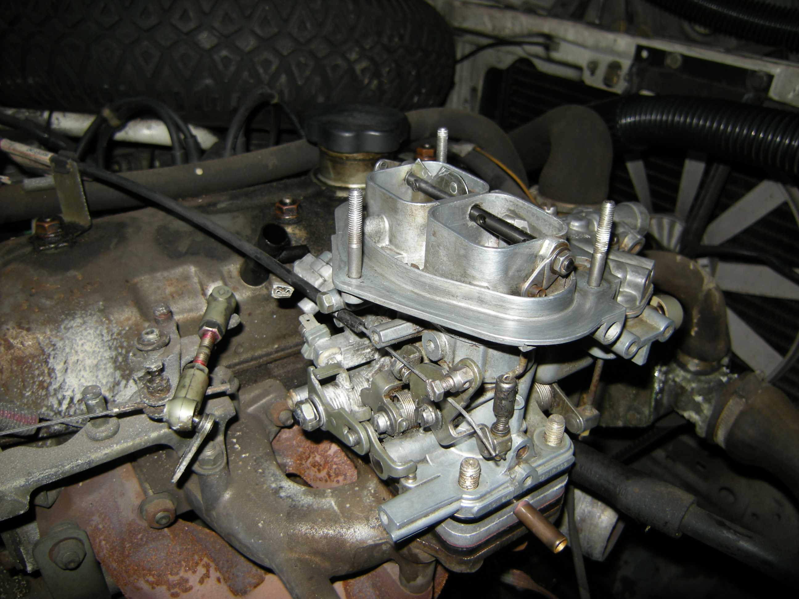

Salut la compagnie,
nous nous approchons des derniers épisodes de cette saga de noël.
J'ai rectifié le carburateur pour arriver à une planéité approuvée par mon intransigeant mais très sympa ami garagiste, puis j'ai remonté le tout, en faisant attention à ne pas trop serrer les diverses vis, et à ne pas laisser de poussières où que ce soit (c'est le tuyau de l'aspirateur qu'on voit au fond d'une des deux photos).
Ensuite j'ai appliqué la méthode Christophe (richesse à fond moins deux tours et ralenti complètement dévissé). Deuxième tour de clé et le moulin démarre, puis reste stable choke à mi-course. Bingo!
Puis, dans l'excitation du moment j'ai trifouillé à l'aveuglette dans l'intention de faire tenir le ralenti sans de choke du tout, et là évidemment je suis arrivé à du n'importe quoi. Réglage à reprendre à zéro, mais demain, car il s'est vite sombre dehors et j'ai eu ma dose de gazs aujourd'hui, parlant de Tchernobyl...
Enfin, voilà deux photos, une du joujou propre juste posé sur l'embase (bien sur je l'ai tout bien connecté avant de démarrer!), et une d'une membrane qui n'était pas en super état, seul défaut restant après tout ce travail.
Cher Knüt, c'est ma seule voiture mais comme je viens de finir mes études et que j'envisage de trouver un travail seulement une fois sur Paris mi-février, c'était un plaisir de passer tout ce temps à me cultiver dans la mécanique. Puis à Grenoble on peut aller de partout en vélo. Je comprends que mes approximations aient pu froisser un pro comme toi (et comme l'ami garagiste en question) mais bon, j'ai compensé mes petits moyens à dose de minutie, persévérance et conseils précieux, et puis en l'occurrence ça a bien tourné.
Cher Christophe, merci merci merci pour tes conseils, j'aurais pas pu y arriver sans toi. D'ailleurs, si t'en as des derniers, je suis preneur. J'espère que les exams se sont bien passés.

Le moteur tourne sur trois cylindres. Le cylindre fautif a une compression qui parait bonne et la delco envoie bien l'étincelle, mais pas d'explosion à première vue d'après le mécano, comme si le mélange partait ailleurs...
Quelle déveine alors... moi qui vient de passer trois semaines à refaire ce carbu avec vous. Enfin, ça valait le coup et il fallait le faire, mais ce problème de plus... l'année commence super bien!
Allez va, c'est qu'une

Pas de pot, sale hiver pour les 340, perso j'ai un gros problème de transmission après avoir passé deux jours de ma belle jeunesse, à réctifier le carbu au centième, changer le cable d'accèl , vidange, ect.
Ca fout le blues des couilles pareille.
Enfin bonh, pour tes 3 cyclindre, déjà essayé de la faire tourner la bougie du cylindre fautif dehors? Voir si c'est noel?
Sinon quand tu lui met pas d'allumage sur le cylindre, la bougie est mouillée?!
Pas fait de connerie dans l'ordre des cables d'allumage
Idée en vrac hein
Idée en vrac hein

Salut Christophe, merci pour les conseils, ça fait plaisir d'avoir du soutien.
L'autre jour quand je l'ai amenée au garage pour faire régler le ralenti le mécano m'a presque passé un savon, il était 18h entamées et il s'attendait à quelques tous de vis, voilà que c'est du gros pain qu'est venu sur la planche. Il m'a dit de dégager, puis le proprio du garage, l'ami qui m'a donné les joints carbu, m'a fait rentrer la voiture de nouveau et ils ont fait quelques tests ensemble. Elle est en réparation là bas.
Guirlande ok, et compression ok, et pas de cafouillage dans l'ordre des fils, donc peut-être une connerie que j'ai fait en remontant le carbu, ou alors un joint de pipe d'admission HS, ou un mega encrassement -au mieux!
J'avais peur un moment que ça soit un écrou du carbu qui se soit coincé dans l'admission car après démontage il ne m'en restait que trois sur les quatre et je ne savais pas ou le 4ème était passé, puis la neige à fondu et je l'ai retrouvé par terre dans l'herbe tout à l'heure.
Des nouvelles dès lundi j'espère. En plus ça tombe super mal, j'avais prévu de déménager à Paris jeudi, avec la 340.
Allez, courage à toi aussi,

Ce que frère Christophe ne te raconte pas, ami revêche et mal embouché, c'est que je le suis 23h/24h sur MSN
Des fois, je suis z'un peu gâvé par les touche à tout
ce qui n'empêche une forte sympathie.
Mais rappelez vous les sages paroles de père Jean Lefèvre, conducteur de locos, avec le "touchpa'hacaptikon"
Que je sois clair, ami London herr Sen, ce carburateur n'a plus de pièces détachées, et il est conçu pour faillir après 100.000 km. Marché Renault.
Je réitère mon sentiment, triturer un pareil carbu sur une machine non désarmée, c'est soit de l'inconscience, soit d'une grande hardiesse.
A présent, bon domptage de carburologue
