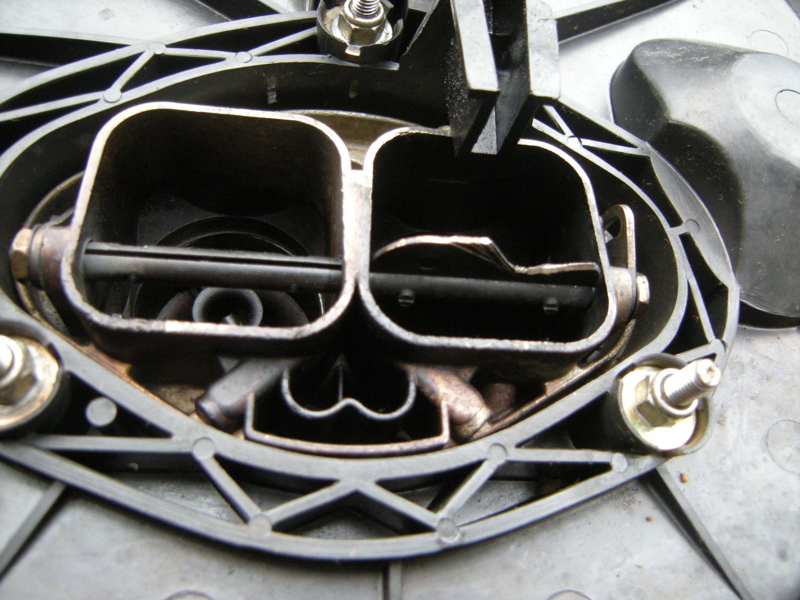

Du coup, j'ai pris une photo du carbu vu de la boite à air. Le papillon du choke me semble bizarrement taillé sur un côté, puis est-ce normal qu'il y en ait un sur un des corps du carbu et pas l'autre aussi?

Qu'il n'y ait qu'un seul papillon, oui, c'est normal. C'est comme ça.
Qu'il soit bizarrement entaillé, par contre, ce n'est pas d'origine, c'est un bricolage dont l'intérêt ne me saute pas aux yeux...
Pour autant ce n'est pas ça qui peut entraîner une forte consommation. La mienne fait à tout casser 7 litres aux 100.

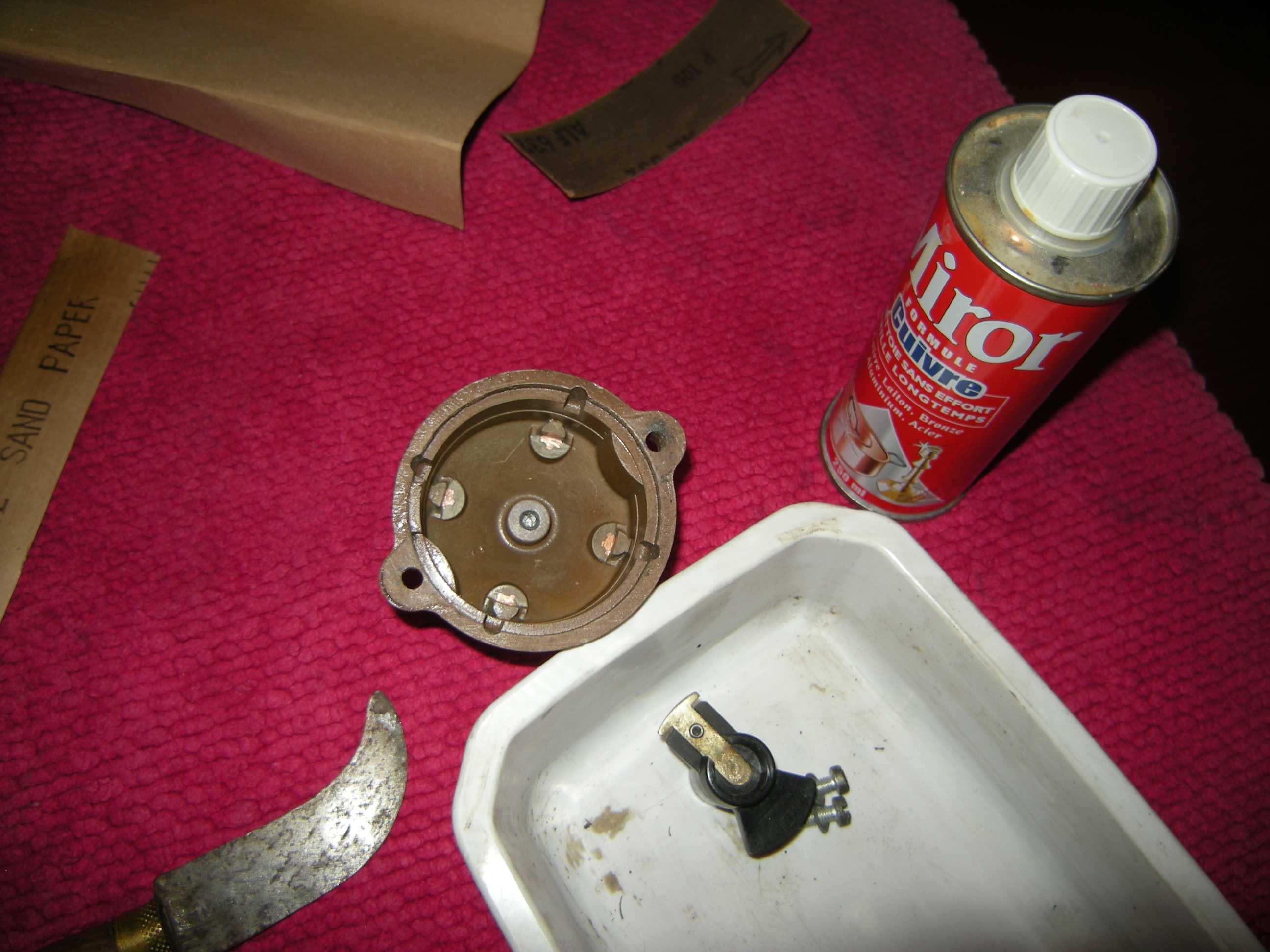

Bonjour, des nouvelles de ma 340 en images.
Notez comme la neige a profilé une silhouette façon 340 du futur.
Vos conseils ont été bien utiles, comme on peut voir la delco avait de quoi faire la tête. Elle avait de la condensation et les contacts étaient corrodés. Le doigt d'allumage était charbonneux et sale. La base était pleine de dépôt de cuivre et de poussière. J'ai pu bien nettoyer mais je changerai la tête et le doigt quand même.
Mes câbles d'allumage ont l'air bon. Ils ne font pas d'étincelles dans le noir. Ce sont des bougicord, plutôt de la bonne qualité. Je réglerai l'écartement des électrodes de bougies sous peu.
Prochaine grosse étape, la dépose et le nettoyage du carburateur, je crains qu'il s'apparente actuellement a une passoire.

Le papillon que tu nous montres est, je crois le reconnaitre, celui du starter. On étouffe le moulin pour provoquer une MEGA succion d'essence, pour forcer l'enrichissement au démarrage. Je suppose donc que ta 340 démarre mal.
Ce carbu chauffe et se vrille, voile, le mien a tout connu, j'ai même du le retarauder, et augmenter la taille des vis de serrage.

Tu es passient mon Dieu, moi quand j'ai vu que ma tête ressemblait à un carter, je suis tout allé racheter directement
Woui pour nétoyer le carbu, faut démonter la boite à air ( 3vis + une sur le coté avec le réchauf carbu), truc utile, tire le chock, enfin là, bouche tes entrées avec du tissu, ca éviteras d'aller rechercher des vis plus bas
Ensuite tu peux sois le nétoyer sur place en enlevant simplement le capot, et en inspectant l'arrivée d'essence (moi j'ai eu une fuite de l'arrivée qui était sertie
), ou sinon il y a 4 vis à la base qui permettent d'enlever le carbu. C'est long chiant, mais en maneuvrant tel le coyote à la clé oeuillère et à la clé plate, ouf ca se démonte. Ha oui, ces écrous ont tendance à tomber un carton en dessous de la teuf ne mange pas de pain
Avant de retirer le carbu de la base, assure toi d'avoir des joints de rechange, ca colle et puis casse à la vitesse de l'éclair cette merde. Il me reste du papier à joint si jamais fait moi signe je t'en envoie un peu par la poste...
Pi après benh si t'es courgeux et brave comme un normand, rectifie ton carbu et la semelle ( qui est d'ailleurs fixée avec UNE vis pas deux), avec un marbre et de la pate à polir. Surtout quand tu as finis ton ouvrage souffle et nétoie sa économiser ta sueur, une ptit poussière métalique dans le moteur...
Quand à notre ami le carbu, regarde si il y a pas un gicleur de dévissé ( moi j'avais les deux gicleurs d'air, merci volvo
), profite pour souffler et nétoyer tout ca. Je sais qu'il éxiste des produit spéciaux, mais avec le dégraissant freins a pas eu de prob^^
Haha, et elle sont de quelle couleur ces bougies ?
brune noir?

Ha, wi si tu veux tu as des problèmes au démarrage, je peux te faire un chock presque à l'identique aussi. il me reste du laiton de cette dimension...Je me suis refait un volet de chock pour le deuxième corps qui normalement reste fermé lorsque tu n'appuie pas à fongu sur la pédale, mais voilà je préfère être sur de pouvoir démarrer par tout les temps à tout les régime. Pas que je sois une brute mais bonh on sait jamais...Pi ca fait plus joli
Enfin redis moi si tu veux que je joue de la pointe à tracer ou si tu veux peu de papier joint
Bonh le papier je suis vraiment rat alors si tu en trouves ca m'arrengerais
Encore un petite chose que j'ai appris d'un garagiste si tu veux savoir si ton carbu à une grosse prise d'air,pulvérise du nétoyant frein près de l'embase. Normalement coco ne doit pas baisser de régime. Mais bonh pour du 13L au 100...Si ta volvo ressemble à ca bouge pas on sait ce que c'est

je dois avouer que vous me mettez du baume au cœur et ça m'encourage à faire chauffer l'huile de coude. Avant de vous narrer les plus récentes étapes de mon pèlerinage-bricolage 340, grands mercis encore pour votre suivi et aide.
Cher Knüt, je suis bien content de te remémorer de tendres souvenirs. Au cas où l'envie de venir trifouiller ce Cléon qui se trouve sous mon capot se matérialise je veux bien faire un échange contre ta Jetronic pour quelques mois! En attendant, je n'ai pas déposé le carburateur encore, car hier il se faisait tard et j'ai donc entamé un petit chantier à la place, le rafraichissement des enjoliveurs de portes arrière, du support batterie et des cables (-), comme on peut voir en photo plus bas. A te lire je me suis redemandé encore une fois pourquoi Renault a eu la bêtise de flanquer les carbus des Cléon du même côté que les sorties de gaz... voilage obligé au bout d'un moment. Enfin je verrai ça sous peu. Autrement c'est vrai que ce bloc donne envie de monter dans les tours mais là tel qu'il est la patate manque.
Cher Christophe, merci pour tes conseils, je les reprendrai un à un pour m'occuper de mon carbu. Et oui, bien vu, j'avais marqué tes indications sur mon calle-pain pour vérifier l'allumage! Comme tu peux voir, mes bougies vieilles d'à peine 100km étaient déjà toutes noires alors je les ai sorties hier pour les nettoyer et vérifier l'écartement (du 0,83mm sur les quatre bougies qui devraient être à 0,8 pour ce modèle de Marchal mais c'est sans importance). Sinon pour revenir à l'allumage, hier, avant la tombée de neige sibérienne, j'ai regardé la bobine d'allumage, et je crois bien qu'elle est d'origine, car il y est inscrit "88" dessus et ma Volvo date de 1989. C'est une Magneti Marelli, ce qui rend la Volvo un peu italienne. A changer, comme la tête et le doigt d'allumage (je les ai bien nettoyés, mais ils ont quand même fait leurs temps je pense). C'est très sympa pour ce qui est du papillon fait maison mais je démarre au pire choke à fond au 2 coup de clé, donc ça va encore... Sinon le mode lance-flammes à la concorde, pas bête- suffit de mettre un allume-gaz de cuisine au bout du pot et je déneige mon quartier!
Avant de vous balancer les photos, une question. C'est quoi cette pièce en forme de cloche qu'on voit dans la première photo à côté de la bobine d'allumage? Pour indication, un tuyau le relie au carbu.
Voilà pour maintenant, en effet c'est l'heure de se prendre un verre!

A droite l'allumage éléctronique qui t'évite les silex, et à gauche la boite contenant le diafragme, qui gère ton avance à l'allumage. Le tuyau de dépression relie un vacum situé sur le carb à ton allumage éléctronique.
C'est surtout à moi que tu met du baume au coeur à mon noter sur un calpin, ca fait plaisir
Ouf noir comme ça, t'as la carburation qui merde. Promis, je te ferai une tof ou deux pour le démontage du carb, et son réglage ultérieur.
