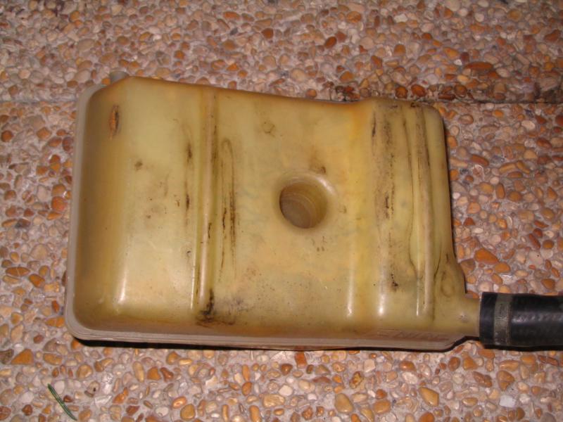

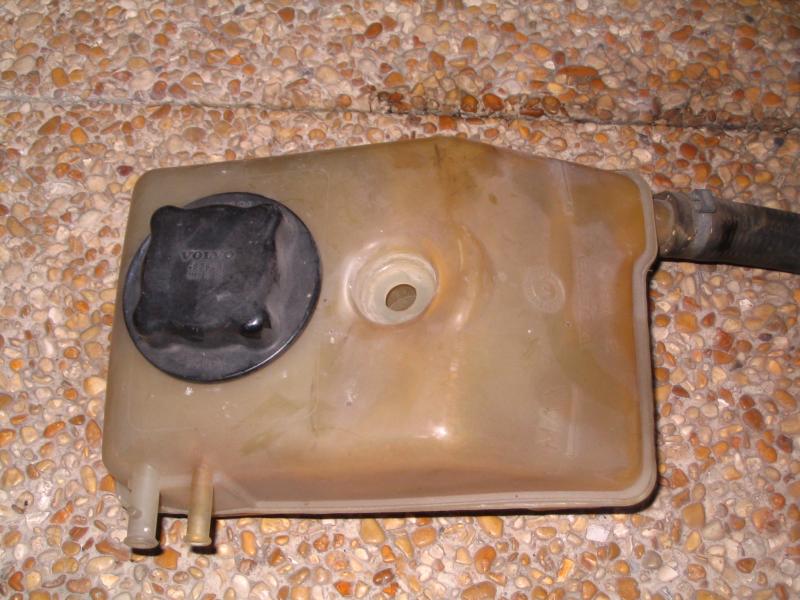

Je n'ai pas changé les durites, compliqué il y en a une qui va au radiateur, donc je me sens pas l'enlever, j'ai donc changé les colliers de serrage, nettoyer le réservoir, mais ça fuit sous le réservoir, en fait ça doit être le vase d'expansion qui avec la dilatation se met à fuir. Le problème est que je n'en trouve pas d'occase, encore moins neuve, avez-vous une solution les gars ? :sm137:

Message par Aurel »
2 photos
Fichiers joints
