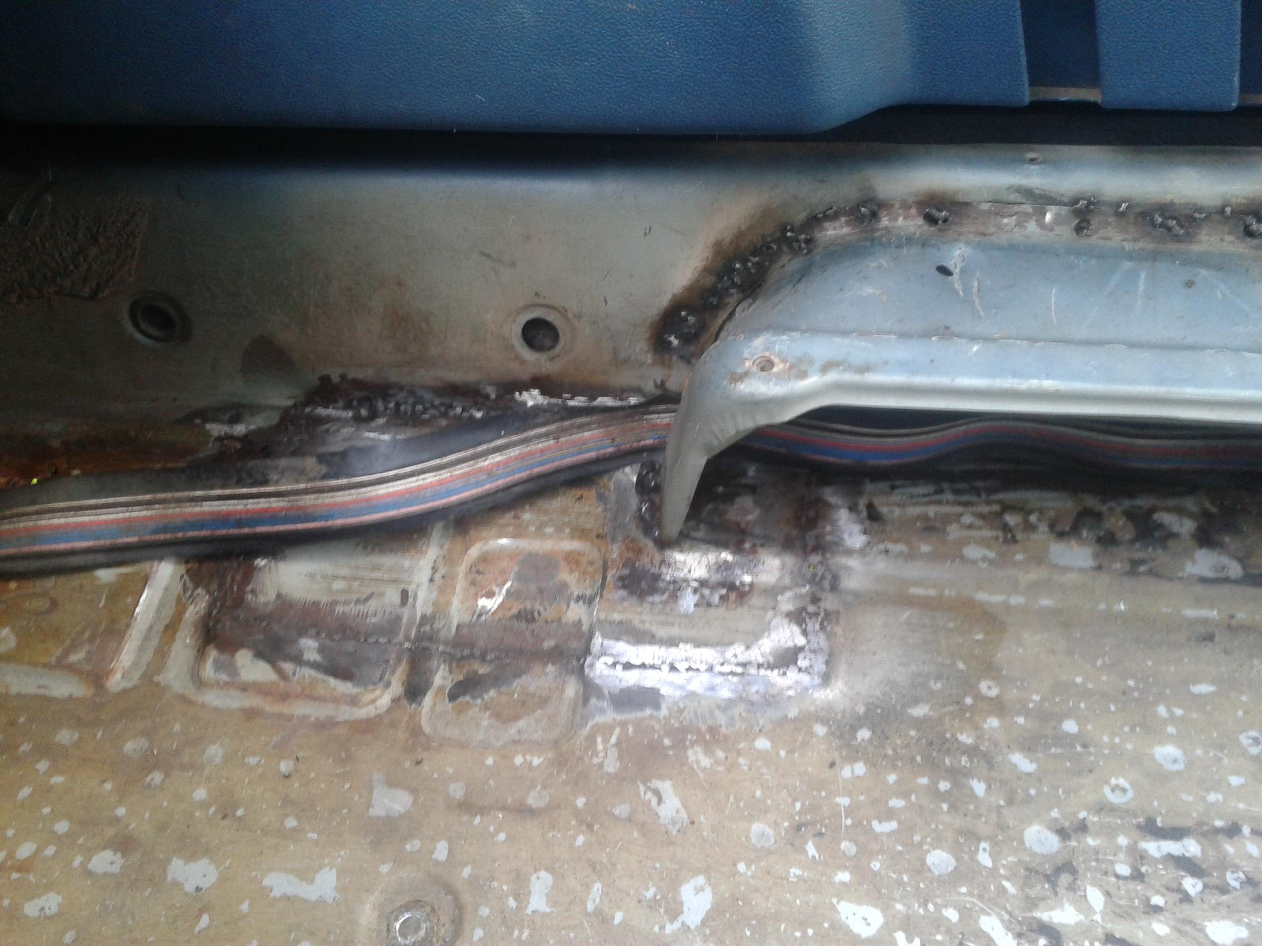

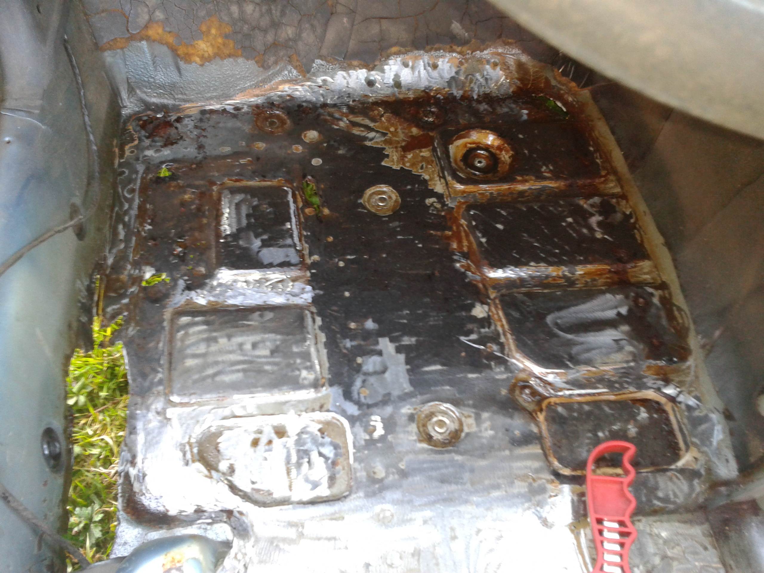

Salut à tous,voici comment étais mon plancher côté conducteur avant réparation, sur cette photo il y avais juste la tôle à nue et traité contre la rouille.
Presque réparé.
Finis et mis en apprêt contre la rouille.

Cela fait plaisir de voir un jeune nouveau, d'autant que tu ne l'as pas connue "neuve"....
Quand on voit les photos, effectivement il y a du travail, mais si cela te plait (je l'espère), on sera heureux de voir l'avancement et de la voir "comme neuve" à l'arrivée!
Bravo pour ton projet, et bonne continuation!
