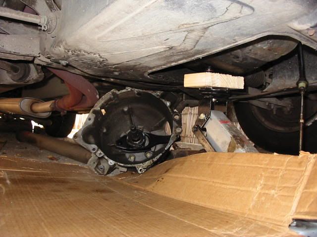

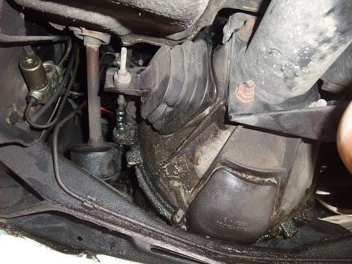

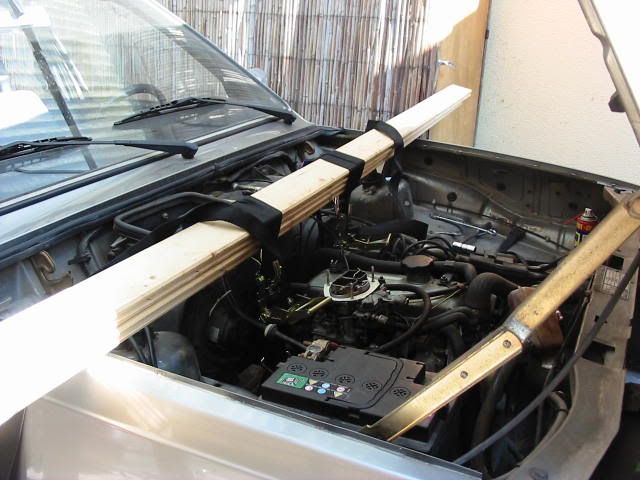

Dejà voila ma volvo "en hauteur"
et voila ce fichu embrayage Bon, j'ai un peu avancé, j'ai devisé les vis supérieur du carter, et le câble d'embrayage, j'ai enlevé le conduit d'échappement et une tole de protection du reservoir.
Par contre j'ai pas touché aux cables de frein à main, ni aux protections du volant moteur et autres protections... comme ils le disent dans la RT. je ne sais pas trop...
j'ai essayé de soutenir l'arrière du moteur avec un cric et une sangle, que j'ai fait passer autour des attaches d'amortisseur pour pouvoir fermer le capot quand je part.
Bon, maintenant j'en suis donc à devoir desolidariser l'axe de transmission, detacher le carter et la boite à vitesse, c'est ca ?
Le plus dure quoi !!!
si vous voulez bien me le donner, j'attend votre avis sur ce que j'ai fait et ce qui reste a faire, pour continuer.
je crains un peu de détacher la boite, ils disent de la soutenir avec un appareil spécial... il suffit de détacher les silentblocs ?

Tu n'as pas besoin de déposer la boîte de vitesses !
Retires simplement l'arbre de transmission, ça ne présente pas de difficulté.

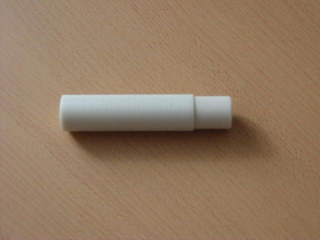

Le centreur que j'avais bricolé à l'époque est à 800 km d'ici, je ne peux pas t'en faire de photo, mais on en a causé ici:
http://www.volvo300mania.com/forum-fr/v ... f=2&t=1211
Le centreur théorique avait cette gueule là:
mais j'avais été obligé de lui réduire son diamètre au couteau, les dimensions données dans la RTA sont fausses.

Re: Probléme d'embrayage, je crois !
tu veux dire que j'enléve les quatres vises de l'axe, qui le lie à la boite, et je ne touche pas aux silentblocks, c'est ca ?
Mais vas pas y avoir une barre ou un truc comme ca qui vas m'enpecher de le descendre ?
Désolé pour toutes ces questions peut être un peu bête pour vous, mais j'ai pas vraiment l'habitude et j'ai peur de faire une connerie !
Beau calage, c'est comme ça que je fais ou pas loin.
La boîte et le pont sont loin derrière, oublies les.
Dépose les vis de l'arbre, et prépare une simple chandelle pour le soutenir ( un parpaing fera l'affaire.
Vérifie que ce fichu pot déjà trop bas, passe et ne soit pas arraché par l'arbre qui va plonger, sinon, dépose les fixations de pots en espèrant que ça donne assez de mou.
Centreur pour qq euro sur IPD USA. faut pas t'embêter.
