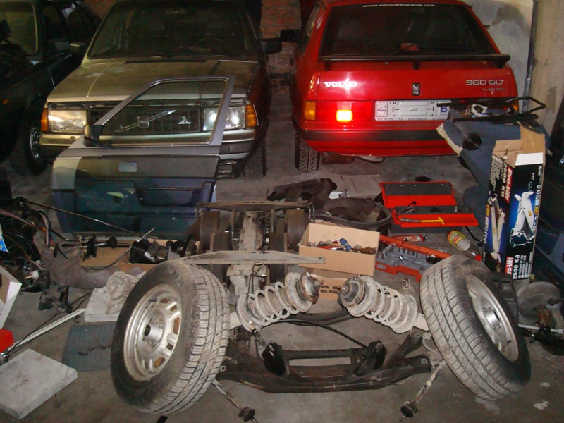

Une ptite photo pour faire joli :D Train avant de 340 démonté par mes soins il y a quelques semaines, stocké dans ma caverne d'Alibaba à Bruxelles. Il va me servir pour la mise en état concours de ma vario de 84. Faudrait que je compare avec une 360 que je désosse...

par gle driver
J'adoore quand tu fais les photos de ta caverne Duvel, ca laisse reveur!....... :sm141:

par Colbert
Roh le bordel, t'arrive à t'y retrouver ? :sm138:
Pas la peine de mettre des outils dans tous les sens pour faire croire que tu travails, on te connais :mrgreen:
