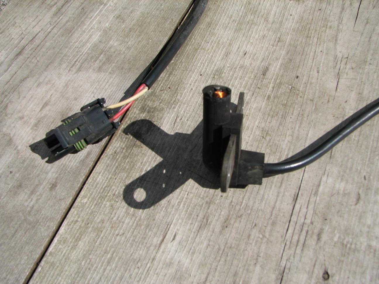

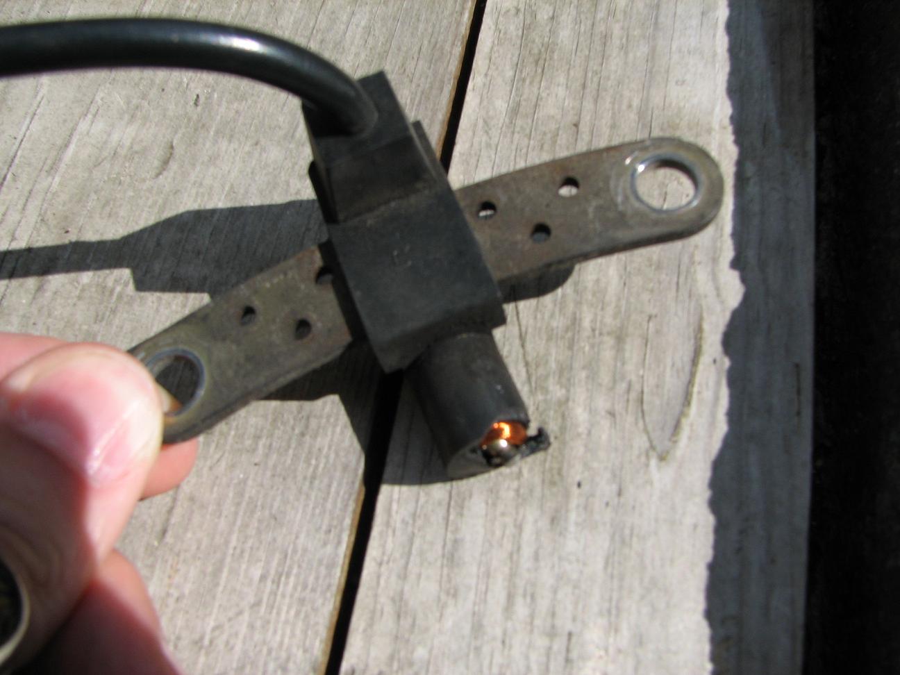

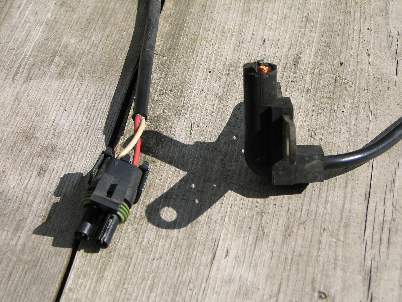

Voici la tête de mon capteur fraîchement démonté. Ce qui est bizarre c'est qu'il ne ressemblait pas du tout à ça la dernière fois que je l'ai monté ... il a du mal supporter les changement de temperature :?

mes capteurs sont du type crayon, il te faudra revoir la fixation.
N'y a t'il rien d'écrit sur ce capteur, pas de signe, de marque ?

Pas de problème pour la fixation, je m'en arrangerai.
Le capteur actuel est de marque Renix, enfin je suppose, c'est la seule inscription dessus ...
Sinon sur le câble il y a écrit : 87-198 100540-8
Et enfin sur le connecteur, il y a deux fils, un rouge au dessus duquel il est écrit "B" et un blanc au dessus duquel il est écrit "A".
Voilà c'est tout ce que j'ai pu récupérer ... en espérant que cela soit utile.

Renix...
Cherche en casse pour les renault, ou chez renault.
je regarde de mon coté et te tiens au courant.
