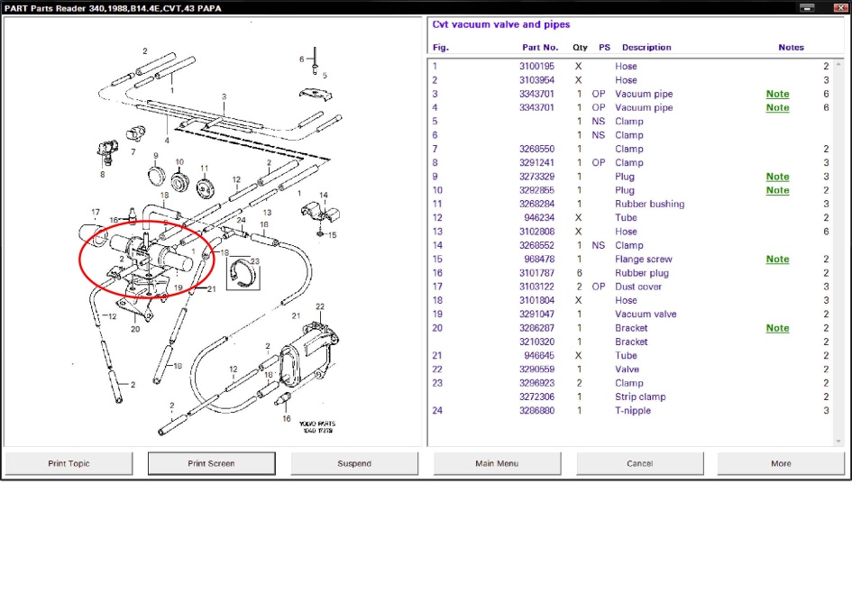

Concerne: 340 de 1988 à transmission CVT; moteur B14-4E.
Bonjour, ma soupape débloque allègrement (membrane interne déchirée)
Quelqu'un en possèderait une à vendre (ou à donner :D ) ???
Petit dessin de la chose: (n° 19)
Screen Vacuum system CVT_.jpg (137.18 Kio) Vu 2506 fois
Merci! :340:

Essaie de voir ce qu'elle a de spécial. Nombre d'entrées et sortie, raccordements. après, en rayon indus, électrovanne X voies pilotées en 12V,
C'est un peu plus compliqué quand même, j'ai zyeuté plusieurs documentations et c'est pas commun comme électrovanne. (sur la mienne c'est encore estampillé DAF...)
Pour le fonctionnement interne, voir la documentation technique offerte par Duvel78, rubrique transmission automatique page 16 du PDF. On voit bien que c'est pas du standard! :D (et au passage, on dit merci à Duvel!)
1) déjà c'est pour un circuit à dépression, donc moins courant que la plupart des trucs industriels habituels. (je bosse dans la maintenance industrielle, mais ça dans mon secteur c'est rare)
2) et il y a des ouvertures calibrées -c'est pas pour rien qu'une sortie est en diamètre 8 mm et l'autre en 6- et des clapets tarés pour fonctionner dans une certaine plage de sous-pression, eux aussi d'un diamètre spécifique...en plus des fonctions à commande électrique évidemment. :? :? :?
... donc c'est vraiment un machin hyper-spécifique difficile à remplacer par autre chose!

Pour la valve, elle est en partie démontable mais les membranes semblent collées sur le noyau des bobines. Pas facile à décrire... j'aurais du faire des photos! D'autres parties sont collées entre elles, dangereux de forcer pour ouvrir!
Et de toutes façons on voit nettement le symbole DAF en plein milieu, donc c'est très probablement une conception maison expressément réalisée pour les transmissions CVT. Vu que ce type de transmission semble avoir été abandonné depuis longtemps, je crains que pour avoir des pièces compatibles ce soit peu évident...
