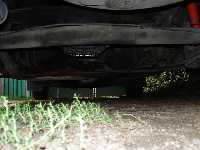

suintements d'huile au niveau du pont arrière, je trouve aussi qu'il y a du bruit du côté des courroies accessoires (pompe à eau, courroies détendues ou usées?), et la vitre électrique gauche ne marche pas (mais c'est pas urgent).

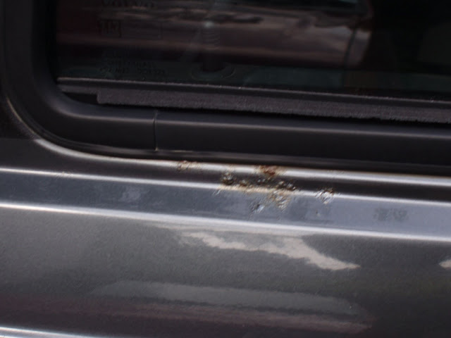

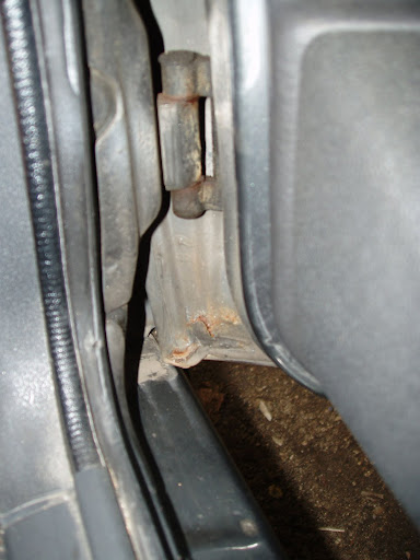

Ah, ça y est! Voilà les tofs de la belle!
Le pont qui suinte
Portière conducteur, c'est aussi un peu bouffé au même niveau côté intérieur, c'est grave docteur?

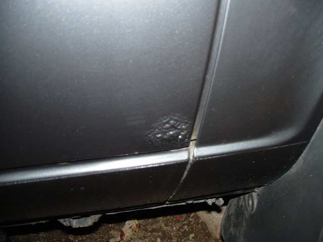

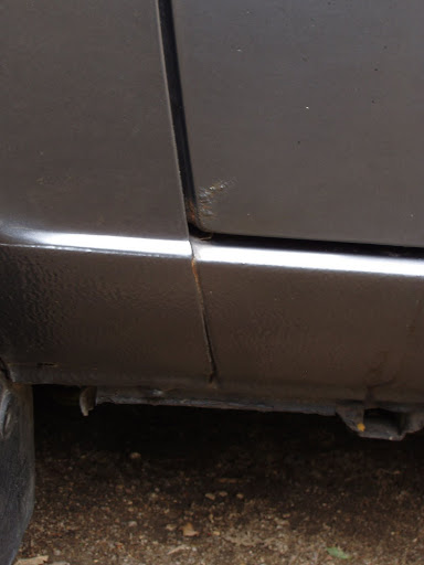

Toujours la portière conducteur, elle a dû s'ouvrir un jour trop près d'un mur...

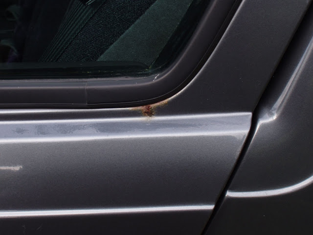

Portière passager
idem

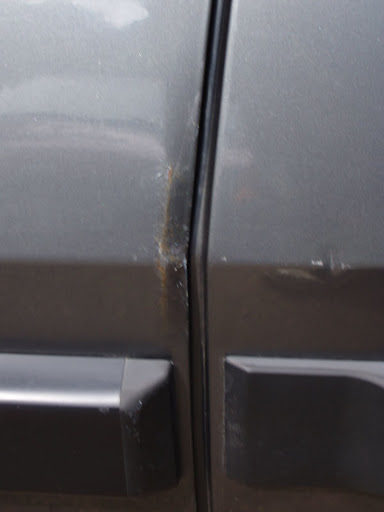

portière arrière gauche
idem

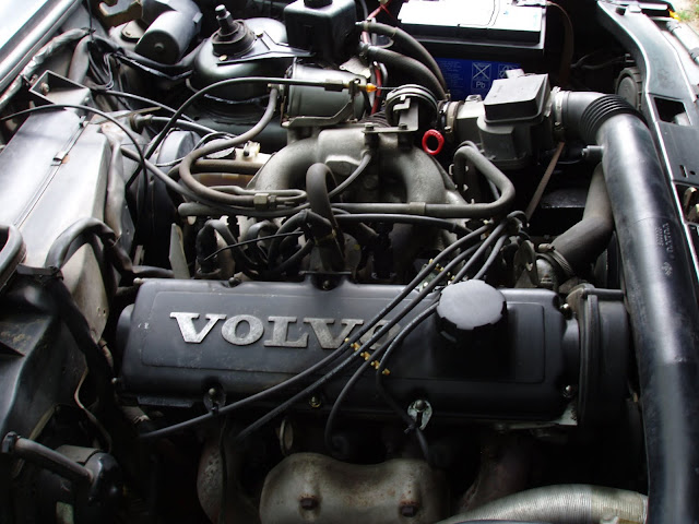

et enfin le vroum-vroum!
On n'y voit pas vraiment grand chose sur celle-ci, je vais tâcher d'en faire une autre.

Pour les points de rouille, faut-il faire appel à un carrossier? Et si oui, la douloureuse risque-t-elle d'être très salée? :?

Message par aladin » 21 sept. 2009 18:05
le mieux c'est d'aller en voir un

Message par Nosfrtu » 21 sept. 2009 20:26
Oui, dés demain je vais y faire un tour pour un devis, faut aussi que je l'emmène chez carglass parce qu'y a un petit pet' à la limite de la bande teintée sur le pare-brise. J'imagine que ces modèles-là sont introuvables, non?
Pour le bruit je suis passé chez Volvo pour leur demander leur avis;
le bonhomme a jeté un oeil (ou plutôt prêté l'oreille) et a confirmé que c'était un bruit de roulement du côté pompe-à-eau et alternateur et m'a conseillé de faire tourner le moteur sans les courroies-accessoires pour identifier l'origine du bruit :shock: .
J'ai quand même l'impression que c'est la pompe-à-eau, de plus, je crois me souvenir que, quand on a remplacé celle de ma 240 avec mon frangin, j'avais remarqué qu'il n'y avait aucun système de graissage continu dessus...
A moins que ce soit par le petit jour sur l'axe de la pompe (ce trou m'avait alors intrigué)qu'il faille ajouter manuellement de l'huile ?

Le trou de la pompe à eau, c'est pour percevoir les débuts de fuites, donc anticiper la panne. Déposer les courroies d'accessoires pour trouver la panne est indigne d'un dépanneur. Pulvérise plutôt du silicone sur les réas, quand le bruit cesse, tu as le coupable.
Un roulement de pompe à eau qui lâche, c'est soit une pompe merdique de remplacement, soit une courroie tellement tendues, qu'elle achève les roulements, de pompe puis d'alternateur;

Effectivement, roulement d'alternateur probable, pompe à eau HS aussi.
