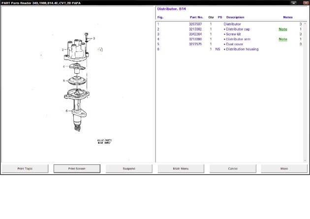

En cherchant sur base de tes références, j'ai aussi trouvé cette page ... 5 modèles en Valeo et 2 en Bosch (dont le tien). Je pencherais plutôt pour l'autre Bosch (Réf: 1 234 332 805) mais bon, faut voir les cotes d'alésage etc... C'est juste à titre d'exemple je ne vais pas acheter un chat dans un sac par correspondance!!! :lol:
Sinon je peux toujours demander à monsieur Volvo sur base de ceci:
On peut rêver... :?
