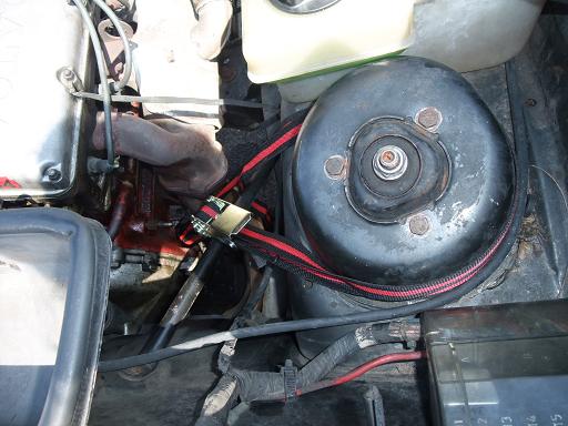

j'ai essayé de soutenir l'arrière du moteur avec un cric et une sangle, que j'ai fait passer autour des attaches d'amortisseur pour pouvoir fermer le capot quand je part.
Bon, maintenant j'en suis donc à devoir desolidariser l'axe de transmission, detacher le carter et la boite à vitesse, c'est ca ?
Le plus dure quoi !!!
si vous voulez bien me le donner, j'attend votre avis sur ce que j'ai fait et ce qui reste a faire, pour continuer.
je crains un peu de détacher la boite, ils disent de la soutenir avec un appareil spécial... il suffit de détacher les silentblocs ?

Tu n'as pas besoin de déposer la boîte de vitesses !
Retires simplement l'arbre de transmission, ça ne présente pas de difficulté.

Beau calage, c'est comme ça que je fais ou pas loin.
La boîte et le pont sont loin derrière, oublies les.
Dépose les vis de l'arbre, et prépare une simple chandelle pour le soutenir ( un parpaing fera l'affaire.
Vérifie que ce fichu pot déjà trop bas, passe et ne soit pas arraché par l'arbre qui va plonger, sinon, dépose les fixations de pots en espèrant que ça donne assez de mou.
