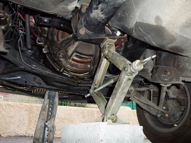

Un souci d'embrayage ... je compatis ! J'ai démonté le mien 3 ou 4 fois, à cause d'un problème de transmission.
Je regarderai ce post plus en détail ce soir ou dans la journée si j'ai le temps, mais en attendant, voici quelques photos + explications sommaires que j'avais postées à l'époque : http://www.volvo300mania.com/forum-fr/v ... age#p14979

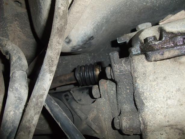

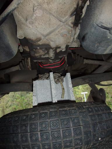

J'ai tout devissé, il ne reste plus que qlq tours pour détacher, j'ai preparer le soutien de tout l'arbre, boite, pont... avec des cales "MAISON" et j'ai repris ton idée Cormoran (appliquée au moteur), j'ai soutenue la boite avec une sangle qui passe dans la voiture, sur la banquette arrière ! Ca me permettra je pense de pouvoir manipuler ca assez facilement, J'ESPERE !!!
Il y a un seul truc, attaché à la boite, que je n'arrive pas à défaire pour pousser en arrière tout l'axe c'est ca :
Re: Probléme d'embrayage, je crois !
Posté : 23 avr. 2010 20:22
par KNÜT
Commande de boite. Tringlerie. Décroche au niveau du levier.

j'ai decroché au niveau du levier, mais pour l'autre coté : l'embrayage.
pour ce coté : boite. on ne peut pas décrocher pas de vis , un truc bizarre, merde, j'ai, pas pris de photo !

te reste juste à défaire la fixation du conduit de frein arrière, et les 2 gros silentblocs qui supportent le pont au raz des cardans, et tout doit riper en arrière à condition d'être sur un chariot ( un skate et un parpaing dessus feront l'affaire ), tringlerie des vitesses comprise.

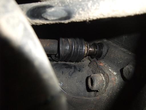

As tu trouvé et dévissé les 2 suspension du pont ? Te faut il une photo ?
