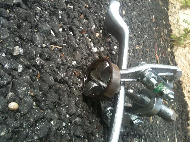

Voilà ce qu'il te faut réaliser, avec bien entendu un épaulement pour virer la cage du roulement. L'écrou long permet, ici, de visser un extracteur, telle une simple VIS CHC par exemple, pour ton cas, ou une très épaisse rondelle.
BOn courage. Tiens nous au courant.
PS; la cage du roulement est restée dans le volant moteur, JB n'a pas d'extracteur de la bonne taille, et rien ne prouve que la cage vide résisterait.

Salut, bon j'y suis pas arrive, le système passe pas il n'y a pas une l'espace suffisant pour l'ecrou et la rondelle du coup je viens de commandée l'extracteur sur Conrad je le reçoit demain.
E oui j'en ai pas trouvé dans mon coin perdu !!!

Ca y est, elle a retrouvée le sol, Ca marche, seulement un probleme de serrage au depart de l'echappement cote moteur, et j'ai abimé la protection du volant moteur ( tole qui cache le volant et qui tient au carter par 3 vis de 10) il y a un frottement sur le volant moteur et j'ai decoupé un petit bout de cette tole autour d'une vis (elle avait fouarrée) du coup il falloir encore un peu de boulot !!!! :sm143:
Pour ce qui de la cage du roulement je suis arrivé a l'extraire mais c'etait dur, ca rentré pas comme il faut, le diametre etait seulement de 3 cm il a fallut que je prenne appuye sur une barre, une grosse clé a oeil ici
voici une photo !
Je vous dit des qu'elle roule vraiment !
