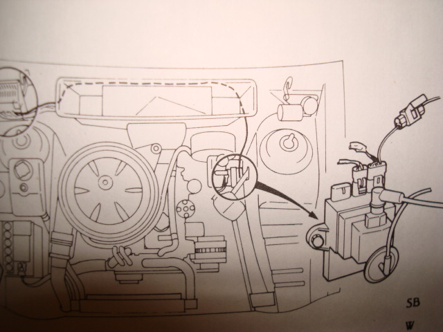

En fait c'est very simple:
Compteurs VDO = tout est pré-cablé, suffit de remplacer l'horloge par le compte-tours, brancher la connexion existante à l'arrière du combiné d'instruments et hop ça marche.
Compteurs Smith = faut en effet rajouter un fil allant vers le Renix. Pour les B14.4E et ultérieurs (à partir de début 84 donc), il faut pomper le signal sur le fil BLANC relié au Renix (cfr photo) Pareil pour les B19.
Pour les B14 et B19 encore plus anciens sans l'allumage électronique, ça se connecte directement sur la borne négative de la bobine Bosch.
