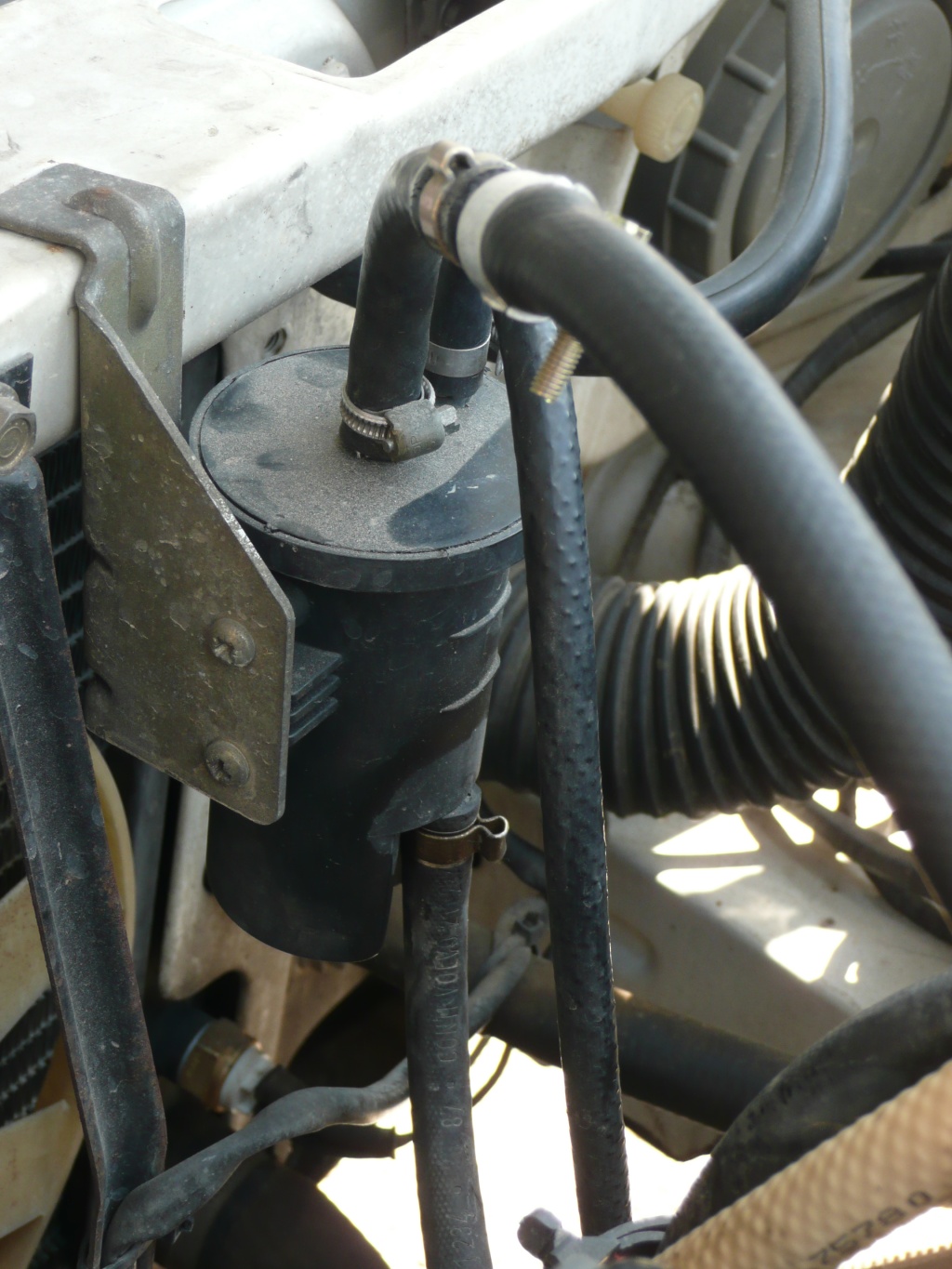

question à qui lira ce message. Le boitier noir entre la pompe à essence et le carbu c'est un filtre sophistiqué ?
Merci par avance... :D

Cylindre noir ?
Piège à eau, en vente à pas cher chez WV. Mais tu peux le purger.

Houdy,
merci ca doit être ca, il y a un VW dessiné sur le boitier.
Je le purge en changeant la pompe à essence ce we.
ca ne me privera pas d'un tour chez VW de toutes façons...

Voilà, voilà pompe changée. Ca va un peu mieux. J'ai mis un petit additif de décrassage. Je joints une photo de la pièce "mystérieuse" qui doit effectivement être le "piège à eau" évoqué précédemment.
L'aventure continue.
Ca tourne un peu mieux, mais je change ce truc avec les durites d'arrivées d'essence rapidement. J'suis sûr que les durites ont l'age de la voiture comme la pompe...

C'est bien lui, le piège à... :mrgreen: à eau.
